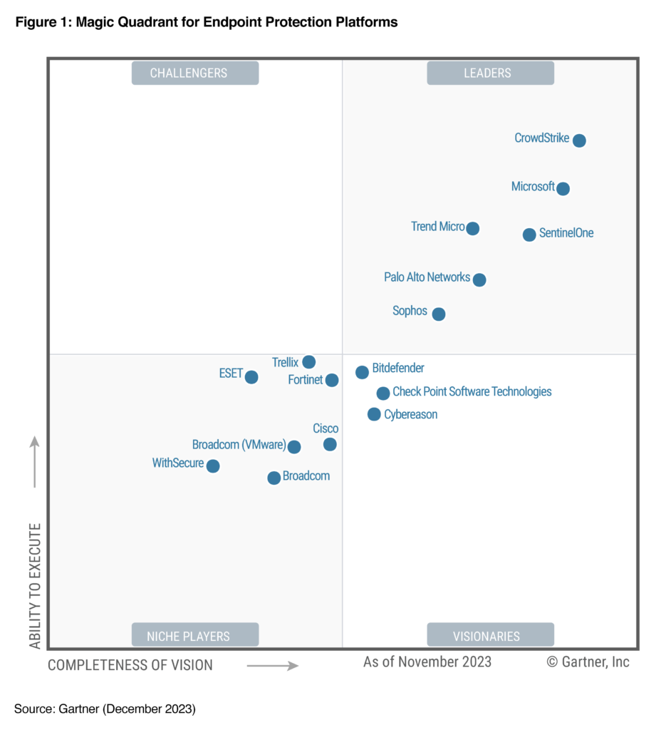

Crowdstrike no es un cualquiera, hablamos del líder.

CrowdStrike lleva dando problemas desde el primer día aquí, hemos tenido un par de P0 gracias a ellos. Muchas empresas tendrán que plantearse ahora por qué han seguido con esta solución, que ha demostrado ser poco fiable y que su soporte se parece más a un gallinero que a algo serio. A mi que alguien me explique como pueden ser estos los líderes.
