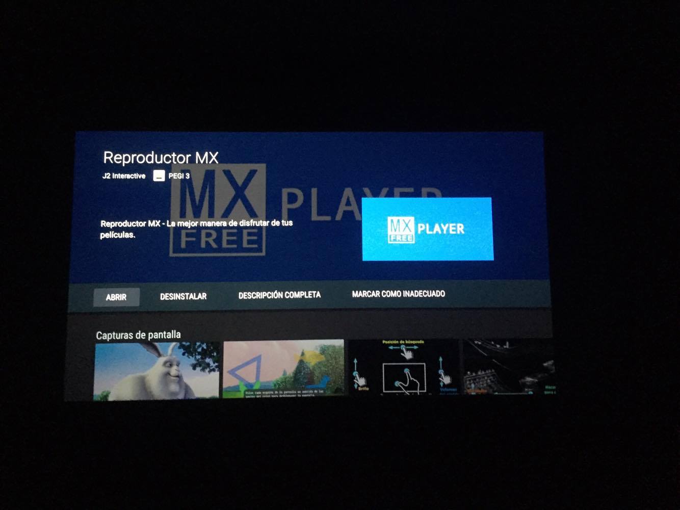

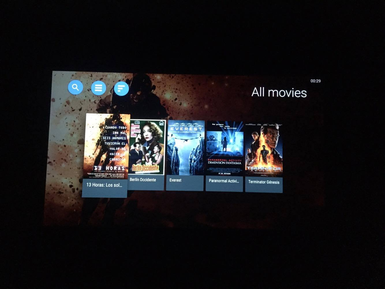

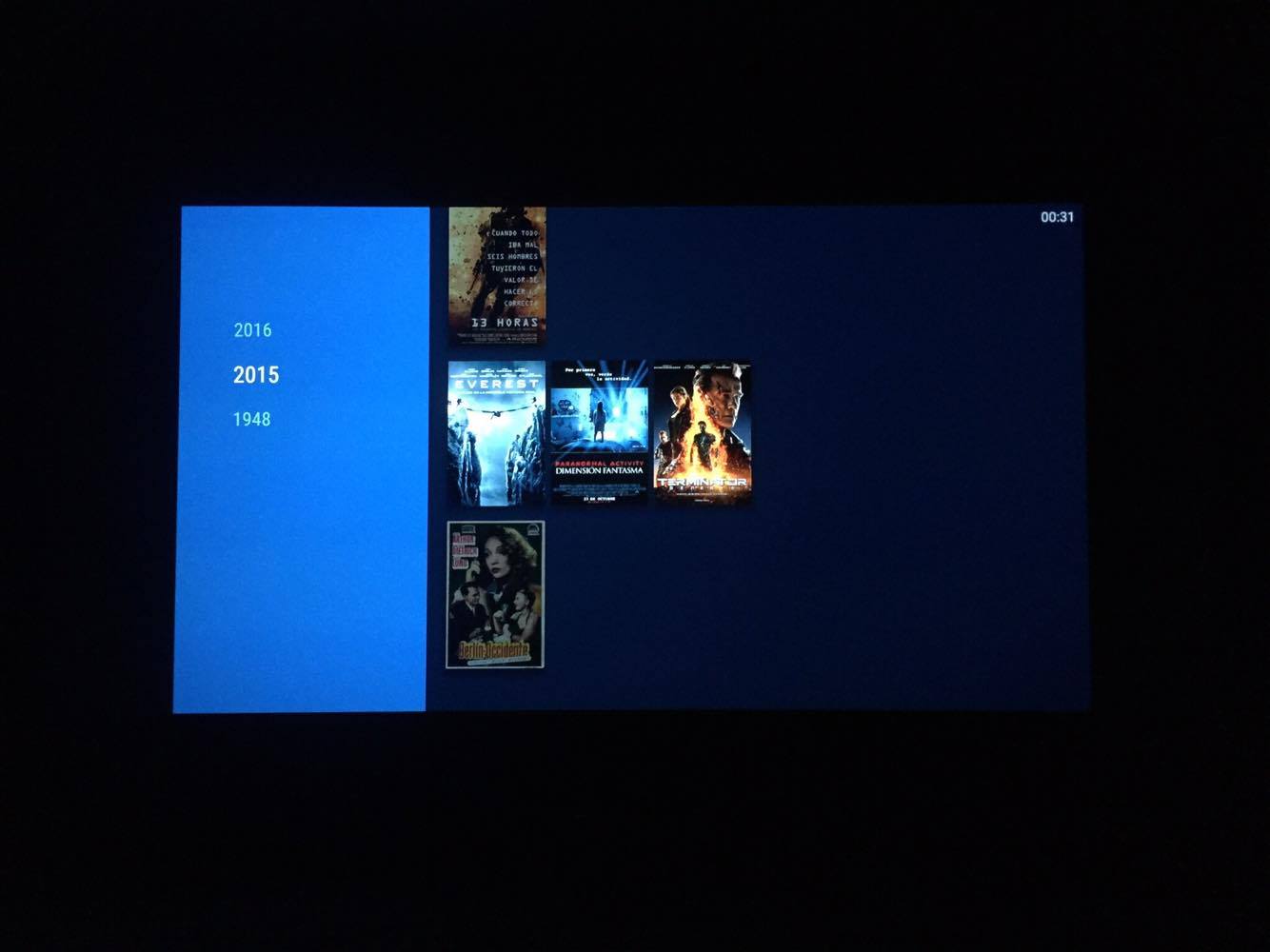

Al final he encontrado MX PLAYER. No sólo saca el audio tal cual, sino que SIN HACER NADA me muestra las películas con portada y si quiero ampliar, con más información. Y no solo eso, desde el menú de Shield puedo hacer que esas películas se vean así directamente en la pantalla de inicio con solo activarlo.

Yo creo que no pedía tanto.
