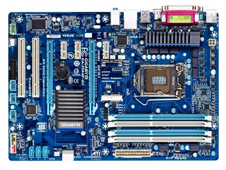

Daba por sentado que tu caja y placa base serían Micro-ATX pero ya veo que no, son ATX. De hecho tu caja es poco menos que una semitorre ATX tumbada.
He tenido que buscar los carácteres que faltaban de la placa base y parece que tienes la Gigabyte GA-Z68AP-D3 rev 2.0: http://www.gigabyte.com/products/product-page.aspx?pid=4015#ov
En este caso ya te puedo confirmar que las tarjetas en Crossfire no quedarían pegadas puesto que habría un slot vacío entre ellas:
Las tarjetas se montarían en los slots PCIe azules y taparían completamente un slot blanco de su izquierda según se ve en la imagen. Esto dejaría uno vacío entre las dos que sería vital para que la gráfica de arriba pueda recibir aire correctamente.
Pero ese es solo uno de los problemas. Dos gráficas como estas, estén pegadas o no, van a generar calor que hay que sacar de la caja. Si dices que tienes 3 ventiladores en la caja (según lo que he podido ver parece que no venía ninguno de serie) seguramente sea suficiente.
El otro problema es la fuente. Por lo que has indicado, tu fuente da un máximo de 372w en el +12V. Sobre el papel, cada tarjeta a pleno rendimiento puede llegar a consumir hasta los 115w y la CPU 65w. Ya tenemos unos 300w y hay que sumar placa base, disco duro, DVD, RAM... Redondeando podemos poner unos 350w en total. Siempre en el peor de los escenarios, claro.
Eso deja a la fuente al filo del abismo y, a diferencia de otros fabricantes que sabemos que sus fuentes ni se inmutan cuando están al límite, NOX no es garantía de que todo vaya a ir bien en esa situación. No obstante, es posible que si las gráficas en consumo real estuvieran sobre los 100w en lugar de en 115w (que no deja de ser una especificación sobre el consumo máximo que varía en función del uso que se haga de la tarjeta) ganarías un margen de maniobra suficiente como para que la fuente maneje bien el PC. Pero no deja de ser una hipótesis.
