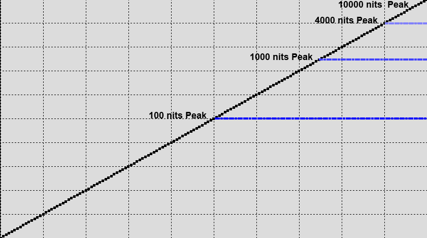

Lo de negros más profundos en HDR es un pretexto tan absurdo como recurrente del marketing, pues esos negros profundos ya se disfrutaban de la misma manera en HD SDR, luego la verdadera mejora y salto cualitativo del HDR respecto a la era HD SDR viene precedida por los highlights, que es ese margen que va más allá de los niveles máximos del estándar SDR, y no por los negros, que ya estaban ahí con anterioridad.
HDR - Shadows Too
The reality is PQ based HDR does nothing for black levels, and that is true of shadow detail too - no matter what those less knowledgeable or marketing material may say.
Más claro, agua.
Y como una imagen vale más que 1000 palabras, una representación gráfica de lo anteriormente expuesto lo define todo a la perfección
Por esa razón para muchos usuarios, entre los que se encuentra un servidor, pasar con tecnología OLED de SDR a HDR no suponía una diferencia tan abrumadora, pues el verdadero salto ya se experimentó en HD con las primeras OLED.
Sin embargo, en LED FULL ARRAY si la tele es buena, el salto respecto a SDR es pco menos que revolucionario.
Dicho esto. Sí, las sombras y los negros son importantes en HDR...pero también lo eran y lo son en SDR, y eso algo que ya se disfrutaba desde que salió al mercado la primera OLED FHD (y en menor medida con las mejores plasmas de antaño) O sea, solo se trata de tener algo más de memoria y algo menos de prejuicios.

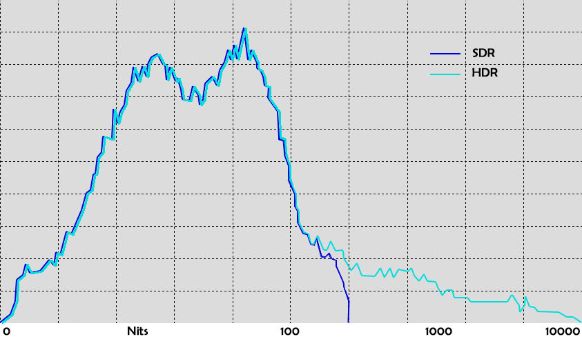

Que describe el siguiente histograma para no salirnos del contexto:
The following histogram is a simplified view of the difference between a SDR (Standard Dynamic Range) image, and its PQ HDR equivalent.
Note that the APL (Average Picture Level) remains approximately consistent between the SDR and ST2084 HDR images, with just the contrast range and specular highlight levels increasing.
Remember that the difference between 100 nits and 200 nits is a logarithmic difference, not a doubling of brightness, so is actually rather small.

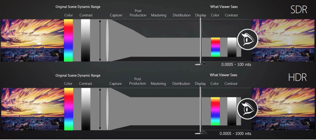

¿Detalle en sombra es importante para HDR?
La respuesta es SI. Para ello es exigencia condiciones adecuadas de visualizado. Un DVD, bluray es SDR 8 bit que tiene un promedio de 6 stops unidad de medida de rango dinámico, mientras para SDR 10 bit es de 10 stops. Referencia.

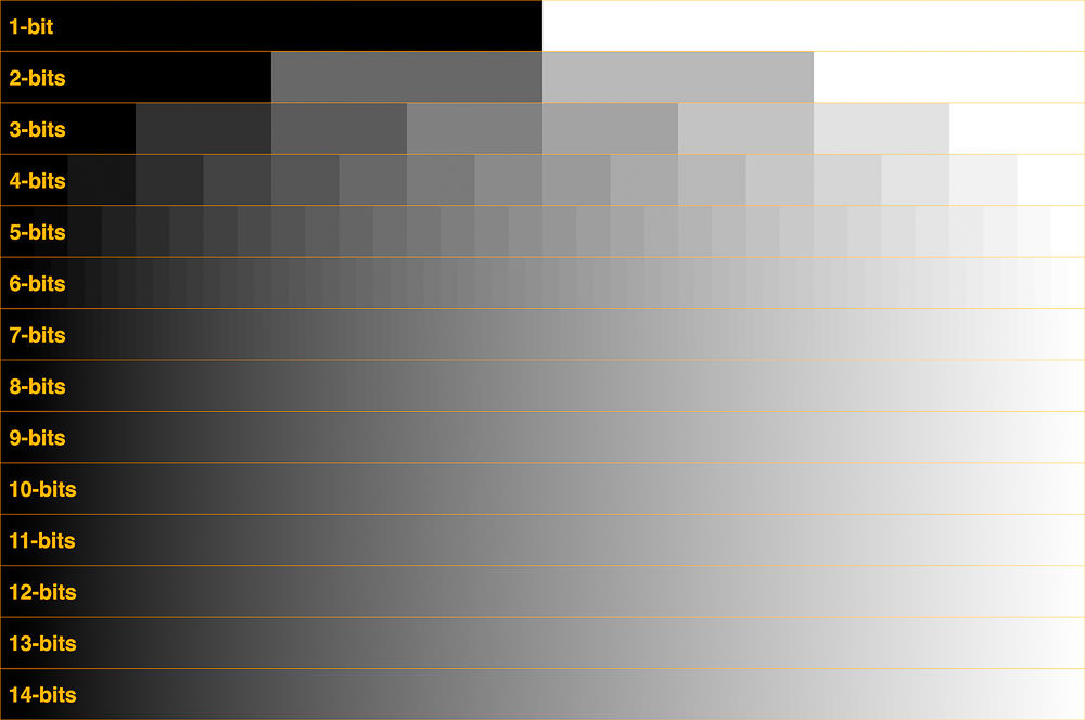

SDR 0 a 100 nits de 8 bit -> 6 stops
SDR 0 a 100 nits de 10 bit -> 10 stops.:atope
Para el mismo valor luminancia ó brillo máximo de 100 nits. Lo que podemos concluir 10 stops que se reflejarán en no mayor sino mejor detalle en sombra para HDR10. Imaginaros para Dolby Vision FEL preparada para los futuros displays a 12 bit.

It is worth noting that no matter what is said elsewhere, no HDR standard can produce 'darker blacks', as they are set by the min black level the display technology can attain, and the present day SDR (Standard Dynamic Range) Rec709 standard already uses the minimum black attainable on any given display. And equally, HDR cannot generate improved shadow detail, ignoring the difference in today's 8 bit SDR Blu-ray standard, vs. 10 bit for HDR. 10 Bit SDR would have far better actual shadow detail.

Standard dynamic range consumer television (8 bit video, e.g. DVD, SD and HD DVB) only
supports about 6 stops of dynamic range, as discussed below. Professional SDR video (10 bits)
supports about 10 stops. But the human eye can see up to about 14 stops (1) of dynamic range in
a single image. Higher dynamic range results in an experience closer to reality, and hence of
greater impact or “immersion”. Furthermore higher dynamic range also increases the subjective
sharpness of images and so provides a double benefit.

HDR - Shadows Too

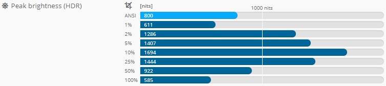

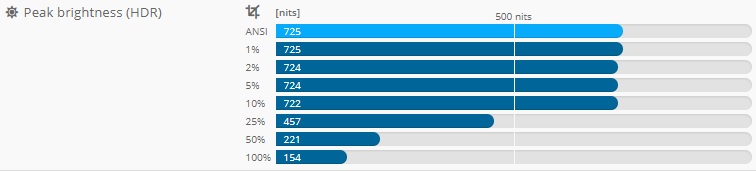

FlatpanelsHD nos lo pone fácil según los gráficos siguientes, la escalas y metodología de medición son las mismas para ambas TVs. Es reproducible en diferentes evaluaciones no sólo de esta web y/o TV con atenuación local.
OLED TV
LCD FALD TV
Argumento por parte de FlatpanelsHD :
Switching our attention to HDR video, Q90R hits 1700 nits peak brightness on a 10% window (meaning that the white area covers 10% of the screen that is otherwise black) but peak brightness falls drastically as window coverage increases or decreases....
This happens because of the LCD panel's relatively modest number of dimming zones (480). As the bright spot in the picture decreases in size, each dimming zone operates beyond the borders of the white spot. And when the white spot becomes too large and covers a large portion of the LCD panel, brightness drops to ease pressure on the power supply unit.
Saludos.

Entiendo lo que quieres exponer. Es decir, al poner un Q90R en un HDR de un 10% window, saca todo su potencial (brutal) alcanzando picos absolutos de nits (hasta 1700 nits) y el área de brillo es tan poca (solo el 10% de la pantalla) que el resto del panel FALD tiene un excelente contraste.
El problema vendría cuando en ese Q90R (o cualquier otro FALD) el HDR (o Highlight) ocupa el total (o casi) de la ventana (pantalla) de ese TV, que todas las zonas FALD deben iluminarse, perdiendo la capacidad de contraste.
Entiendo que es por eso cuando te refieres a "calidad de nits" en tus exposiciones. Diciendo de otro modo, "cantidad no significa calidad". Bueno, me parece una exposición interesante y que me gustaría corroborar por mí mismo. No obstante, la calidad de HDR del FALD que mencionan (el Q90R) es Superb (sobresaliente), como también es cierto que proclaman al LG CX mejor TV para HDR, a pesar su ABL y limitación de nits.
OLED TV
LCD FALD TV
Saludos.
Edito: LG CX como "uno de los mejores TVs para HDR, no el mejor".

Leído en diagonal el link que adjuntas, saco en conclusión que a partir de 9 bits (pongamos 10 bits para ajustarnos a los paneles de TV) el ojo humano no va a poder distinguir más bits. El uso de hasta 16 bits se utiliza expresamente en y para la edición de fotografía. Esto me recuerda a la histeria de alcanzar cada vez más fotogramas por segundo en los videojuegos (PC mayormente) cuando el ojo humano deja de distinguir más allá de 70/80 fps, pero aún y así cada vez hacen monitores de PC-Gamer con más Herzios para poder jugar más fluido, que tendría su sentido para la velocidad de respuesta de ciertos shooters, no para lo anteriormente dicho, que veamos que vaya más fluido.

Hola. Lo que puedo entender es 10 bit para HDR vídeo resulta todavia insuficiente para lo que es ruído de quantización, Dolby Vision recomienda 12 bit, pero claro la mejora de detalles en SDR de 8 bit a 10 bit es innegable. Observáis en el spoiler que la mejora de bandas es más objetivable en el extremo izquierdo que el derecho a más bits.
Saludos

Hola cómo estáis. La realidad del HDR es incorrecto que el rango volumétrico de luz es muy amplio. Generalmente en representaciones gráficas de la curva EOTF de 0 a 10 000 nit se representa linealmente, pero Steve Shaw nos lo representa como tal logarítmicamente, de tal modo que sea perspectivamente correcto para el ojo humano:
Donde el rango SDR de 0 a 100 nit corresponde al 50% de la extensióm total HDR de 0 a 10000 nit, y 0 a 203 nits 58%. Según ello podemos nuevamente inferir que los detalles muchas veces son más importantes que los nits.
BBC los creadores del standard HDR HLG en el manual white paper lo dicen más claro que el agua:
Some debate has confused high dynamic range with high brightness. The two are not the same.
You can have high dynamic range in a dark movie environment, with pictures of only 48cd/m2.
Alternatively you can have standard dynamic range on very bright screens of hundreds, or even
thousands, of cd/m2.
"Algunos debates han confundido un alto rango dinámico con un alto brillo. Los dos no son lo mismo.
Puede tener un alto rango dinámico en un entorno de película oscuro, con imágenes de solo 48 cd / m2.
Alternativamente, puede tener un rango dinámico estándar en pantallas muy brillantes de cientos, ó incluso
miles, de cd / m2"
