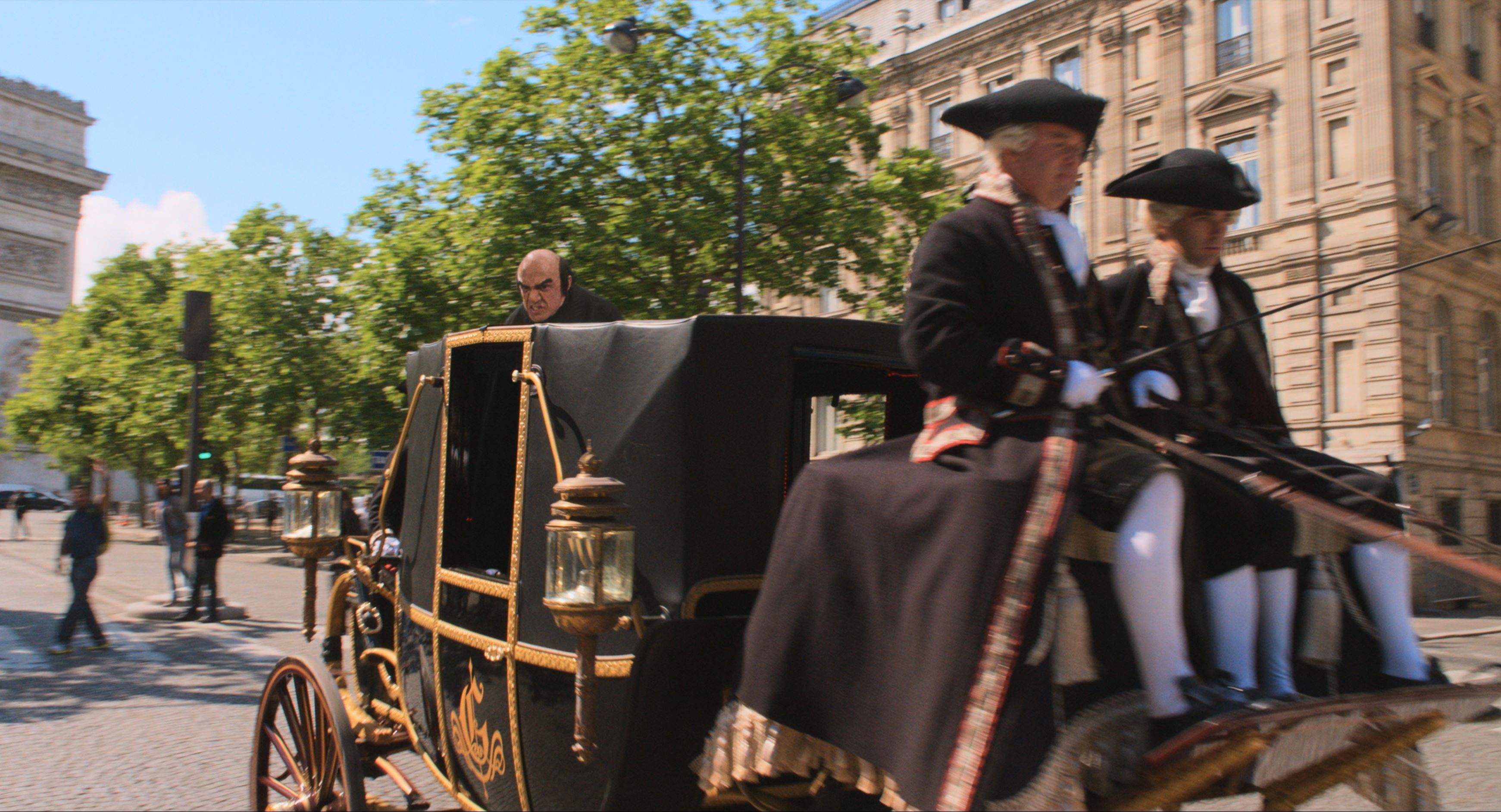

Y yo, analizando las imágenes de Los Pitufos 2 en mi monitor, no consideraría de DEMO el material, pero bueno, eso ya son cosas mías. Debo tener el listón más alto o algo. O sencillamente, en movimiento, el 4K ni se aprecia (en planos fijos sí, y depende). Ejemplo demostrativo:
A ver quién es el guapo que me dice que esta imagen está en definición 4K. Resolución, sí. Definición, no. Y así, con cualquier plano EN MOVIMIENTO.
La peli además es muy feota de imagen como para catalogarla como "demo", la verdad. Pero como digo, son opiniones personales subjetivas mías.

Yo puedo cargar el M2TS de "Los Pitufos" en mi sistema de edición y analizar los fotogramas con los Scopes, para ver el grado de HDR que han usado. No habrá demasiadas sorpresas aquí, pues precisamente lo que prácticamente siempre sale a la luz...son las luces xD. Es precisamente lo que suele destacar en cualquier HDR, porque es obvio, para eso es una imagen de rango dinámico alto. Salvo excepciones, ya digo.
