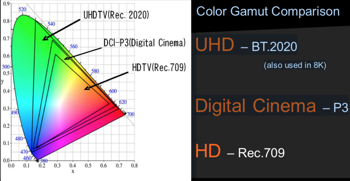

¿BT.2020 y 10 bits de color es lo mismo? ¿en qué se diferencian exactamente?
8 o 10 bits de color hacen referencia al número total de colores, y BT.2020 es el espacio de color que viene determinado por unas especificaciones y su amplitud, y que en el caso de Rec.2020 es un espacio de color enorme
O sea, el espacio de color te determina la amplitud del mismo, y los bits por píxel el número de colores que compondrían ese espacio de color entre el 100% de saturación y el blanco, luego a mayor profundidad de color, mayor número de colores para completar un espacio de color dado entre su 100% de su saturación y su punto de blanco, lo que facilitaría las transiciones de color entre los mismo, reduciendo el banding y, por tanto, mejorando la calidad de imagen final, claro.
Lógicamente, como Rec.2020 en alto rango dinámico PQ es un espacio de color de un volumen/contenedor enorme, los 8 bits de profundidad de color anterior eran escasos, y se determinó por parte de la industria que era necesaria una profundidad de color aún mayor de hasta al menos 10 bits para el nuevo formato, aunque Dolby discrepó y aconsejó que como mínimo se alcanzara hasta 12 bits de profundidad para PQ / BT.2020, de ahí que DV, a diferencia de HDR10 y HDR10+, use una profundidad de color de hasta 12 bits.
