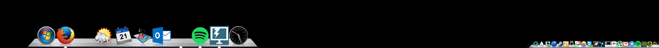

El dock arriba del todo del monitor osea en posición top, no encima de la barra de Windows, así lo tengo yo ahora. Si usas el autohide solo sale cuando mueves cerca el raton, y asi no te tapa la ventana que tengas en uso.
O si quieres imitar a apple, barra de Windows en top y dock abajo, pero yo no me acostumbro a usarlo así tras años y años con la barra de Windows abajo.
Esta es una prueba, así no me disgusta... pero me mata el menú de inicio...
Que no tiene la misma estética...
De todas maneras, ya lo he desinstalado, no funciona como quiero. Por ejemplo, no tiene las previews de W10, utiliza Aero, por lo que pierdo los controles de reproducción p.ej. de Spotify.
Si, eso es cierto. Yo no lo uso como sustituto de la barra de tareas de Windows, solo es un complemento.
Hay otro dock gratuito el Rocket Dock pero supongo que sera muy similar.
