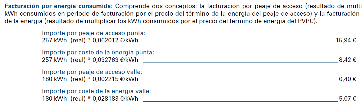

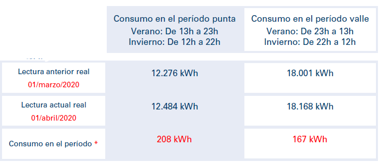

Nosotros tenemos un consumo casi calcado al tuyo (122kwh en punta y 125kwh en valle), sin embargo nuestra factura sube casi el doble. Supongo que la diferencia viene por la potencia por un lado y el precio del Kwh por otro. En nuestro caso es de 0,164646€ en punta y de 0,08811€ en valle. ¿Podrías indicarme cual es el vuestro?
Aquí los tienes. Quizás estés en una comercializadora libre y no regulada.
Gracias. Pues menuda diferencia. De 0,032871€ a 0,164646€ son 5 veces más lo que me cobran por lo mismo. Está claro que tendré que tomar medidas en este tema. ¿Con qué comercializadora estás?
Energía XXI, que es la de Endesa.
Tened en cuenta que los que estáis en una libre, os deben haber marcado un precio fijo para todo el año.
