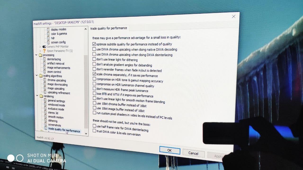

Hola en el trade quality lo tengo configurado así, de esta forma consume menos recursos de tarjeta gráfica y se puede meter más filtros sabéis si hay mucha diferencia con la configuración propuesta por King. Gracias
