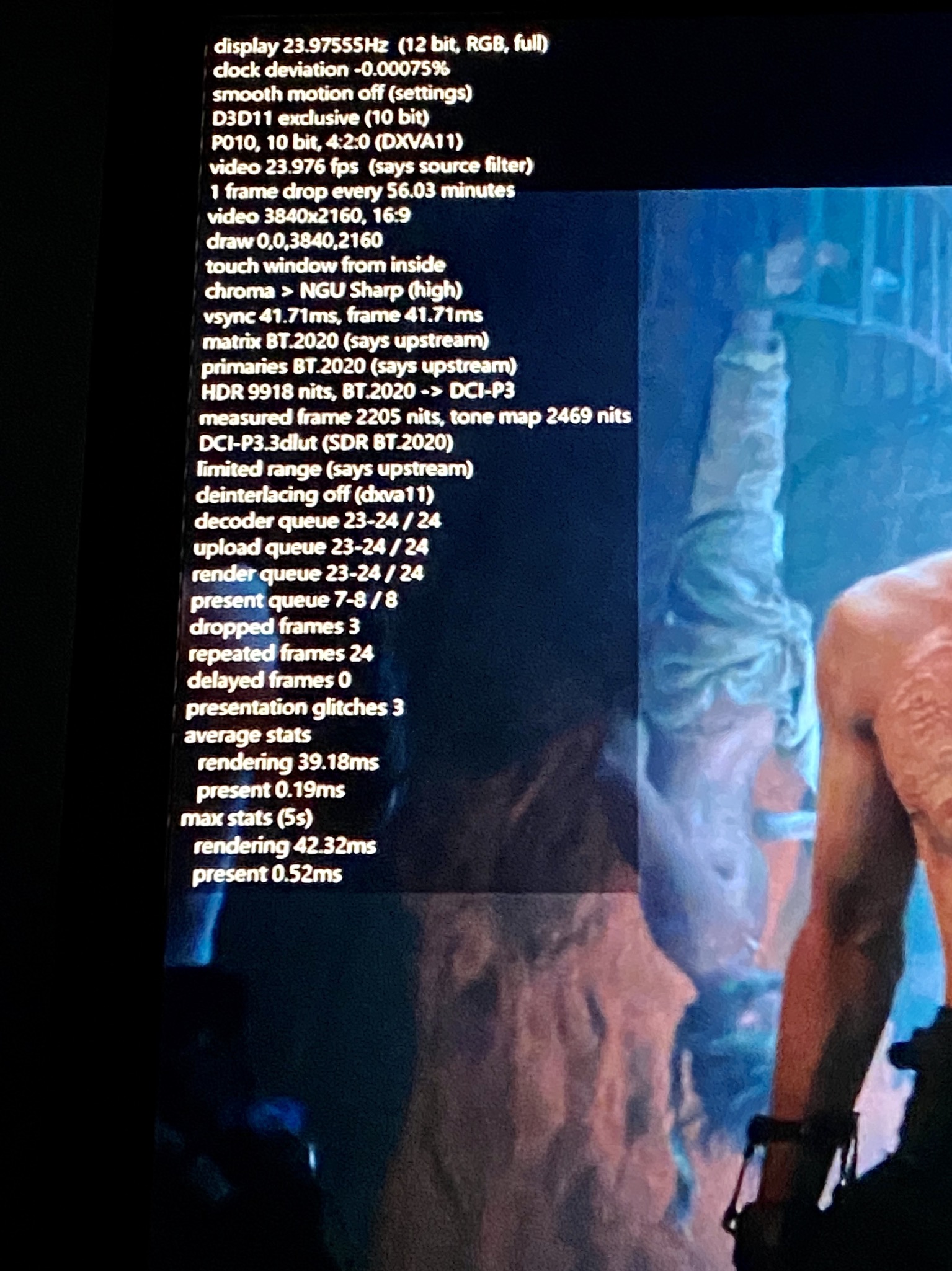

Hola amigos ¿qué tal todo?
Hoy me ha dado por actualizar los drivers de nvidia a la última versión (del 9 de julio), y al probar una peli he puesto CTRL-J para comprobar que todo está en orden y me he llevado la sorpresa que ya no me pone lo de frame repetido cada 4 minutos... sino que pierde 1 frame cada 1 hora aproximadamente... Me da la sensación que ha sincronizado más cerca de la frecuencia exacta que en otras versiones de drivers...
¿Podéis poner que os pone a vosotros?
Aquí tenéis una captura.
¿Estás en los últimos drivers?
¿Te habías fijado en anteriores versiones si esto es nuevo?
Yo no aprecio ningún saltito y como sigo "abonado" a las pelis 3D, no me planteo el cambio de drivers (de momento, que culo inquieto también me reconozco, y me temo) :facepalm
Aprovecho para consultaos una duda que me ha surgido viendo las estadísticas de MadVR:
¿Qué diferencia hay entre los modos "D3D11 fullscreen windowed" y "exclusive"?
La guía más extensa sobre madvr desaconseja el uso "exclusive". Simplemente por eso yo recomiendo en mi tutorial el otro modo.
Required for 10-bit output with Windows 7 or 8. fullscreen exclusive mode is not recommended with Windows 10 due to the way Windows 10 handles this mode. In reality, fullscreen exclusive mode is no longer exclusive in Windows 10 and in fact fake, not to mention unreliable with many drivers and media players. Consider it unsupported. It is only useful in Windows 10 if you are unable to get smooth playback with the default windowed mode.
Gracias compañero, luego reviso la configuración y lo cambio. Me llamó la atención al ver tu captura y compararla con los stats que me salían a mí.
Hail to the King! :ok
