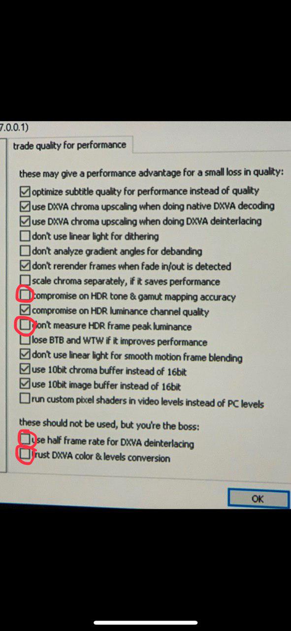

Mi colega que usa una 1060 y la ha exprimido a fondo dice que hay que activar todas las casillas excepto las marcadas en rojo.
Así obtienes un buen compromiso de calidad y rendimiento.

Y luego en la sección de image enhancementes ojo con lo que se activa que penaliza el rendmiento y finalmente en la sección de chroma upsampling hay que ir probando. NGU se suele recomendar por calidad pero el valor intermedio ya requiere bastante potencia. Hay que probar el valor bajo u otras opciones en caso de seguir apreciando tirones.

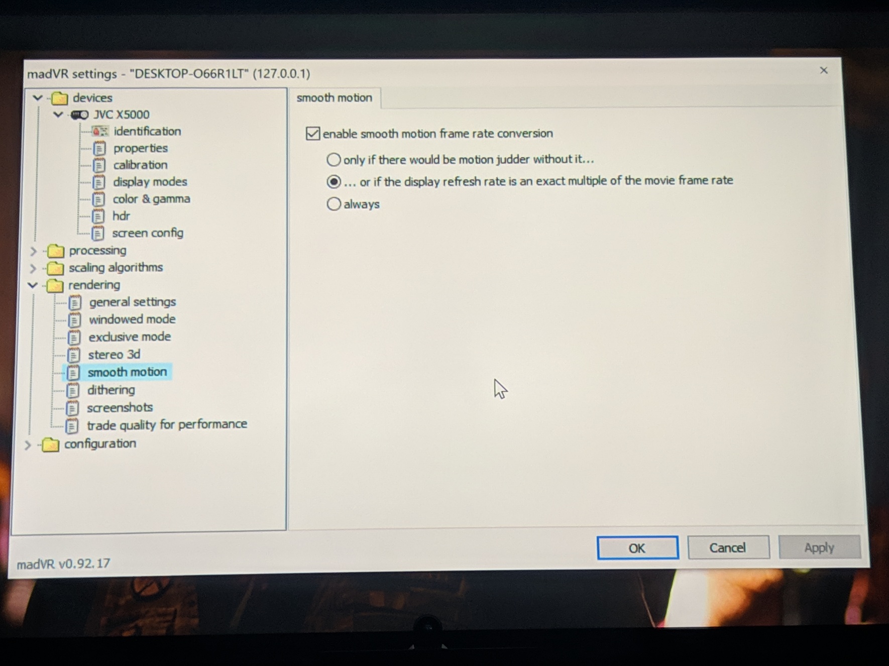

Ayer estuve haciendo pruebas y después de un par de horas no note ningún efecto de halo, ruido, ni nada visualmente añadido perjudicial, en cambio el movimiento es muy fluido dando la sensación de mayor nitidez global.
Solo por curiosidad, estás reproduciéndo a 23hz? O a 60hz?
Entonces el smoothmotion está en off, fíjate en el osd y te darás cuenta que no se activa.
El smooth motion solo se activa si el refreshrate no coincide con los fps de la película. Si tienes 23.976 te coincidirá con la película. En este caso el smooth motion se activaría si tuvieses 60hz y la peli fuese 23.976.
Puedes probar ponerlo siempre activado (última opción), en 23.976 será un desastre. Y si quieres realmente ver como funciona pon el ordenador a 60hz o a 59hz.
Shang lo probaré ésta noche , no creo que sea efecto placebo pero después de tanto cambiar parámetros y trasnochar ya me dejas en la duda, es cierto que en la primera y última opción son un desastre, pero en la del medio el movimiento mejora, o por lo menos eso ven mis ojos! gracias de todas formas.
Por experiencia propia es efecto placebo.
La mejor forma de cerciorarse de que está actuando el smooth motion es "Control-J" y ver en el OSD arriba que pone "smooth motion on"
